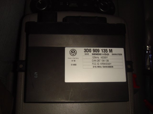

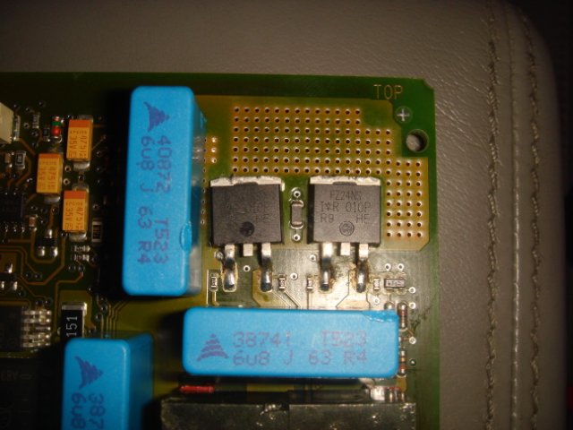

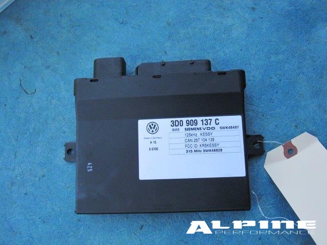

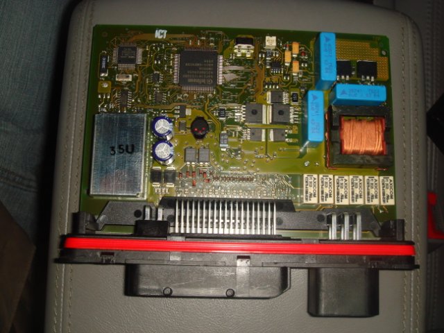

Мишка 27.08.2015 10:09
И фото блока хотелось бы! И номер! У меня таже проблема! Но я на нее забил!
xyclon 29.08.2015 00:40
Вложений: 7

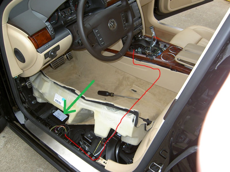

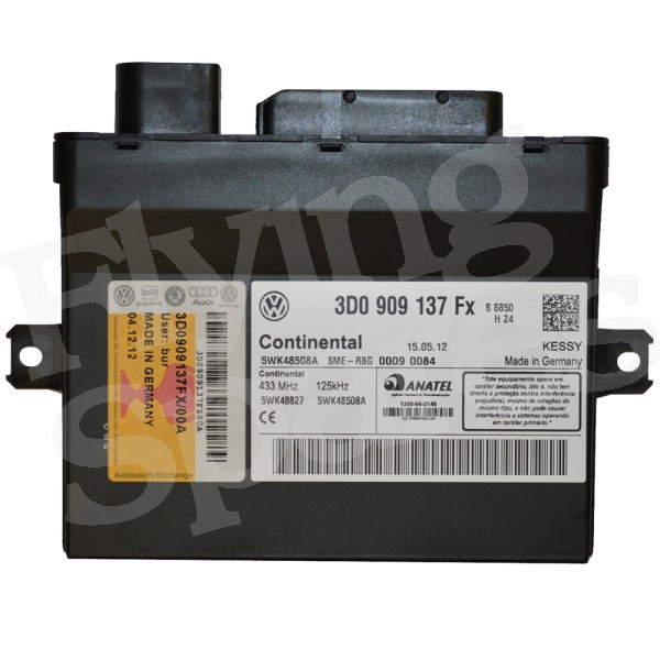

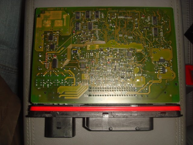

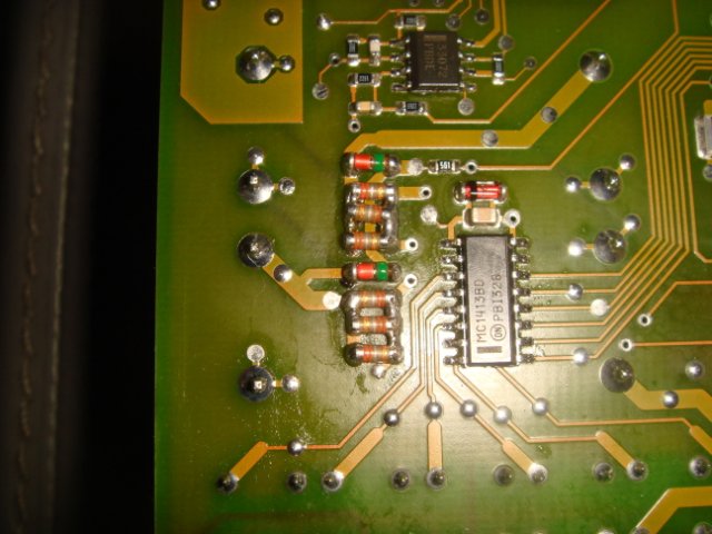

На ГТ он под ковром (прямо под левой ногой).
Там несколько блоков Kessy в зависимости от года и частоты ключа. Они ВАГовские.
Фото прикладываю разных годов (не мои), а также уже перепаянный вариант.
xyclon 29.08.2015 00:54
Вложений: 1
Вот место расположения на примере Фаетона (зеленая стрелка)
