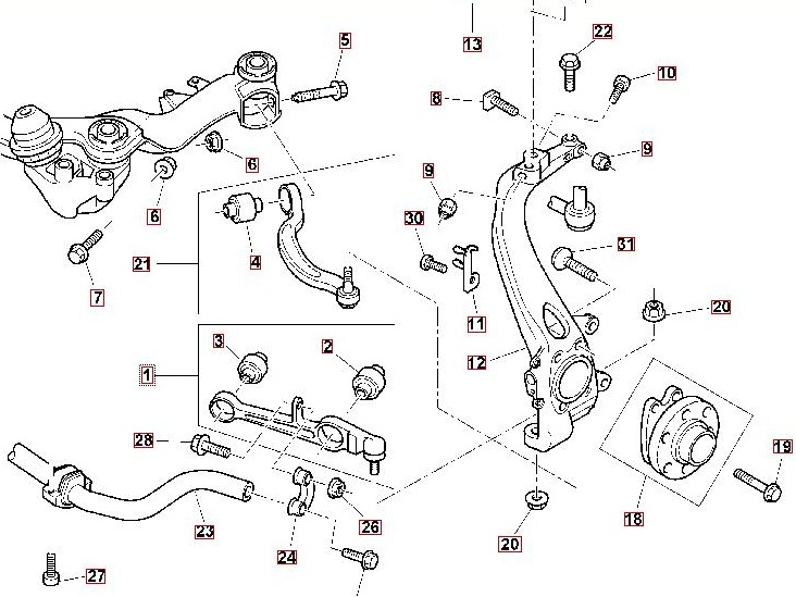

Нужны номера деталей:
1. Рычаг передней подвески (правый, нижний, передний)
2. Рычаг левый нижний задний
3. Втулки стабилизатора передней подвески
Ну и альтернативы от других производителей. Фаэтон и ТД.

Желательно смотреть по ВИН.
Для 2004 г.:
1. 4E0407151J (№1 на рис.)- от VAG и сторонних производителей, стоит всего 3-10 тыс. руб.
2. 4E0511511F (№16 на рис.)- от VAG, стоит всего 8-10 тыс. руб.

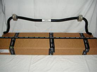

3. Отдельно не продается. Только в комплекте с передним стабилизатором 3W0411305D (№23 на рис.)- только оригинал, нормальная цена в РФ с учетом доставки - 15 тыс. руб.
Как вариант- подобрать по размерам. Цена за втулки +/- 1800 руб./ шт.
