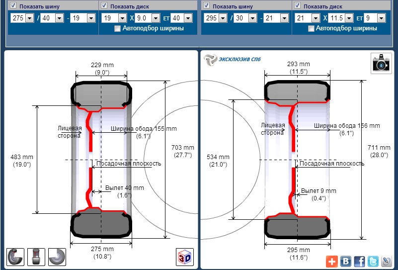

Haski 18.05.2013 20:48
Вложений: 1
Как по мне, ставьте просто так, чтобы угол развала не менялся. По калькулятору дисков можно визуально вылет подобрать к ширине, чтобы в итоге получить аналогичный оригинальному результат.
примерно так. R21 ET9 или ET10 резина 295/30/21, ширина обода при этом такая же как у исходника
