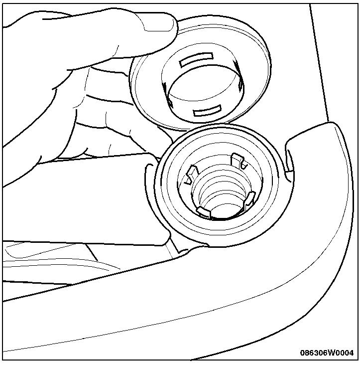

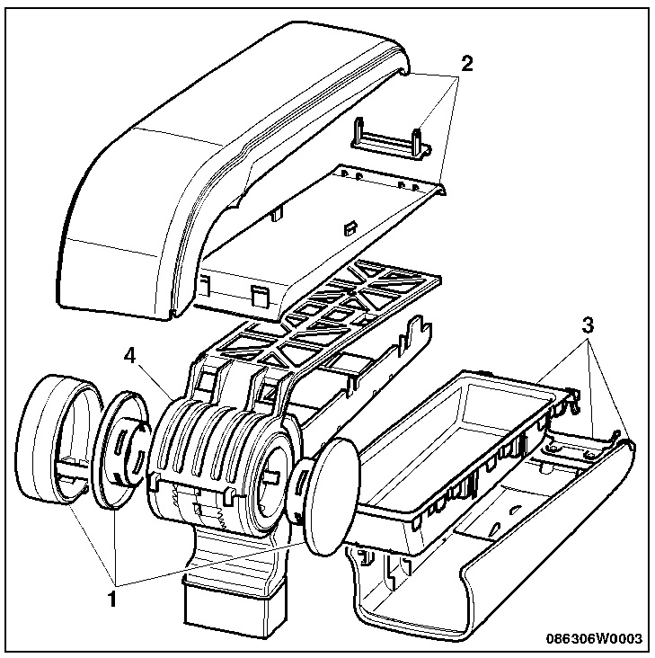

Поскольку тема актуальна, необходимо будет:
1. Снять деревянную накладку на тоннеле и центральной консоли
2. Отключить кабель телефона
3. Открутить 1 винт в нижней части подлокотника
4. Снять и разобрать подлокотник
Проблема обычно кроется в механизме (1,4). Он либо засоряется, либо трескается пластик крепеления
