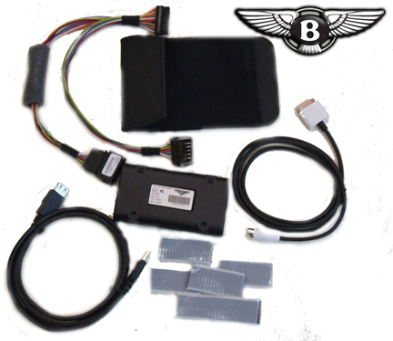

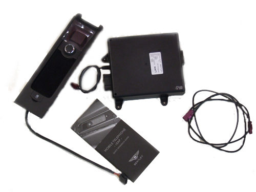

Для владельцев машин до 2005 г. появилась возможность заменить телефон Nokia на оригинальное подключение по bluetooth
Ловите ссылку: http://www.design911.co.uk/fu/pt1627...luetooth-Ipod/
Цены вполне приличные: 75 000 за bluetooth и 15 000 за Ipod соответственно

После переписки с производителем (Dension) сообщаю (выдержка из письма):
Yes, unfortunately the OEM VW (Bentley) devices are supported only audio streaming from a connected iPod. (So nor Video and USB isn't possible to connect).
Please check the manual of your head unit. If it has AV input (standard RCA or fakra connectors) the IVA can display the videos from your iPod on it.
You can read more about it here: http://www.dension.com/product/densi...-video-adapter
Другими словами, либо делать доп выход (вещь не сложная), либо смотреть на дорогу когда еду
