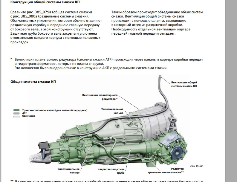

Что касается масла в раздатке и т.д....... То в Бентли мне кажется это "высший пилотаж". Т.к масло в немецких коробках не меняется, а уж тем более замена масла в переднем фифференциале.
срок службы масла 5 лет, оно окисляется + воздействия температур, менять масло в диффе обязательно, не говорят о коробке, чем свежее масло, тем дольше проживет коробас, желательно замена 30-40т.км
Диф смазывается вместе с торсеном, стоит насос, качает из ванны сзади коробки в передний диф и в радиатор охлаждения. Уровень на обоих проверять на холодную.
масло кастрол 75-140 отлично зайдет в него.
Вот от ZF, правдя для Ауди, но принципиально одно и тоже.
У меня там ОД впрягался- откручивал снимал систему охлаждения, наклонял машину и пр.
на ауди раздельная система смазки, задняя часть, середина атф, диф отдельно, на гт середина атф а зад и перед объединены.
как раз масло менять и нужно, но только тогда, пока еще все исправно и работает, а когда уже накрылось и вибрации идут - заменой масла ничего не починить.
