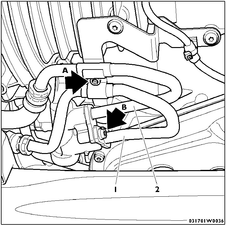

Вопрос к СитиГаражу, к Юре - через патрубки системы охлаждения масла (как выше написал xyclon) сможете все таки масло полностью поменять?
Это в оф. инструкции написано- могу выложить
Строго сказано- через отверстие только долив и проверка.
Высасывать вакуумом смысла нет- почти вся стружка остается внизу.

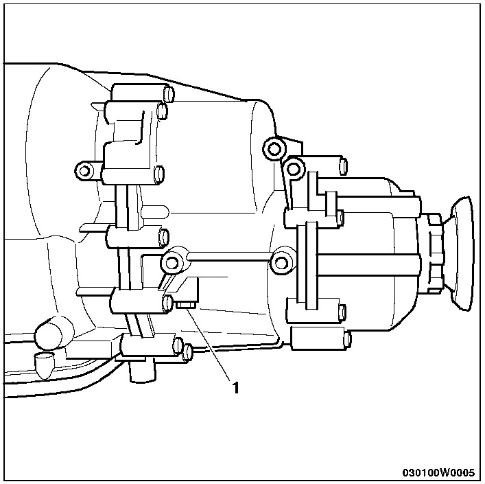

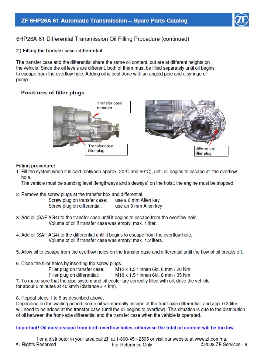

опять Вову квалификация не устраивает )))
Дэн сам попросил поменять с вакуумом, ему объяснили, что все масло не сольется ...

Нет Константин, извините, эти не правда. Я попросил поменять все масло в переднем дифф-ле и раздатке, все 3 или сколько там литров. Ребята ваши стали ковыряться, не нашли сливного отверстия, Юра смотрел схему и тоже не нашел и сказали что вакуум - единственный вариант без снятия АКПП. Также Юра сказал, что эту процедуру в СитиГараже еще никому не делали и масло в дифф-лах и акпп заложено производителем на весь срок службы и замены не предполагает и практики у вас по замене нет. У меня выбора не было и я согласился на вакуум. Но изначально я хотел поменять все масло. Давайте таки с помощью Глеба выясним, как это сделать и сделаем.
Глеб, будьте добры схему пож!)

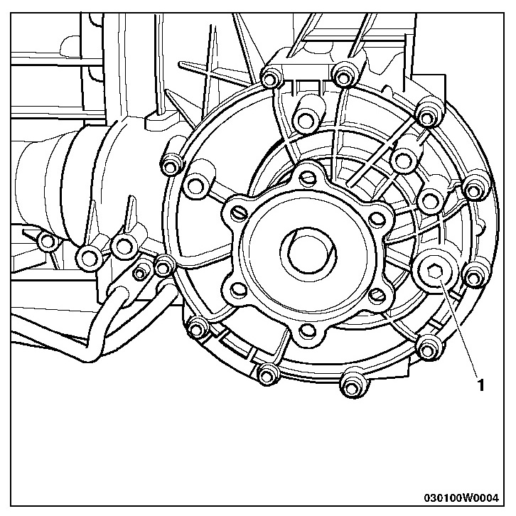

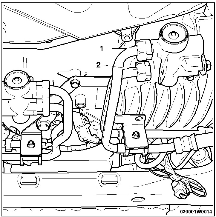

Дело не в том, что кто-то чего-то не знает, просто кто-то чего-то путает.
Процедуру от Бентли и производителя выкладываю.
Тип файла: pdf diff oil.pdf (107.6 Кб, 9602 просмотров)
Тип файла: pdf fluid.pdf (61.6 Кб, 8430 просмотров)

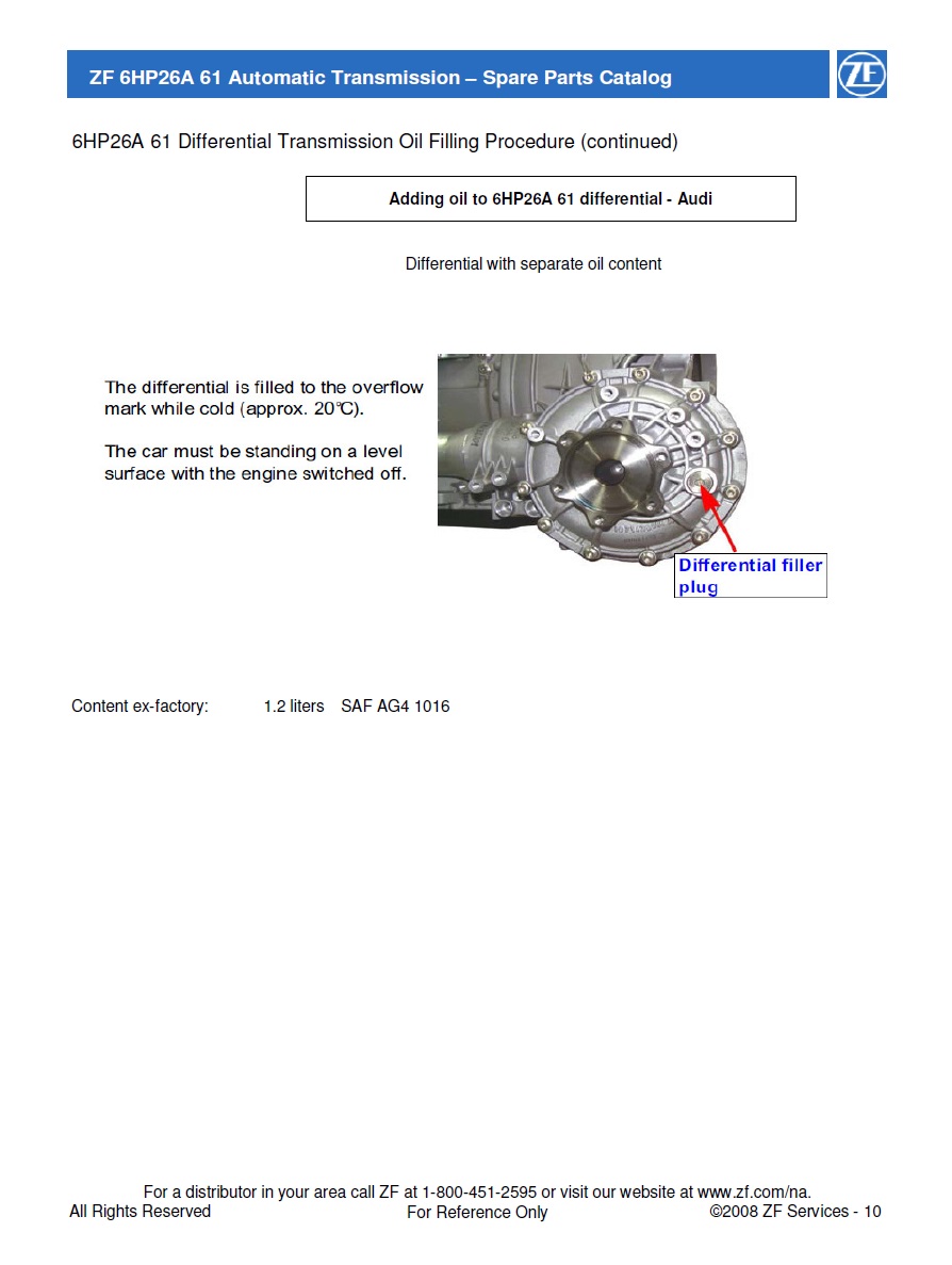

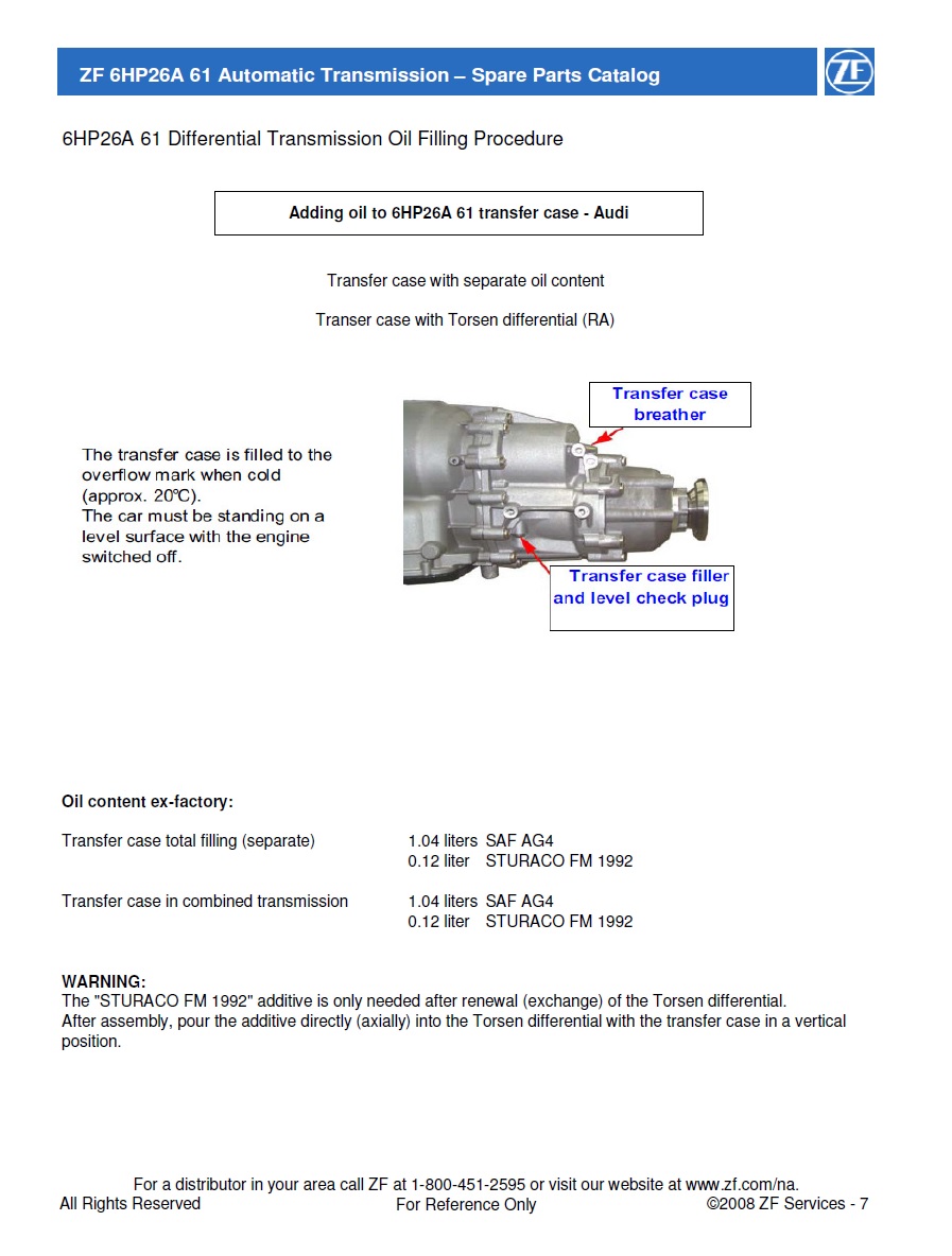

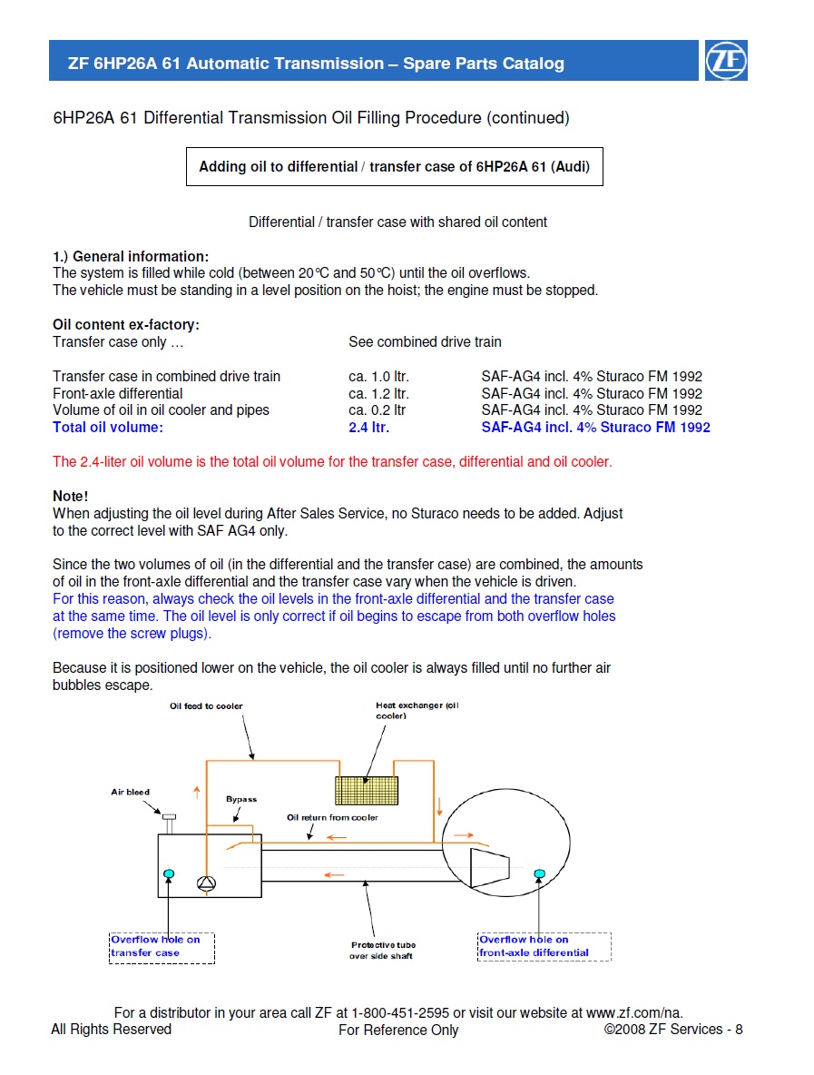

Старый 22.07.2015, 02:06
Вот от ZF, правдя для Ауди, но принципиально одно и тоже.
У меня там ОД впрягался- откручивал снимал систему охлаждения, наклонял машину и пр.

Переговорили еще раз с Юрой, никакого обмана, подлога и т.п. с его стороны конечно не было. Он четко обозначил, что СГ готов сделать мне без снятия коробки только частичную замену масла с помощью вакуума, на что я собственно и согласился. Других технических возможностей СГ не видит, реализовывать и нести ответсвенность за другие варианты не готов.
Вариант, предложенный Глебом, через патрубки системы охлаждения масла, Юра считает рискованным - все масло не стечет, есть риск, что какие то шайбы/болты на этих патрубках прикипели и их если открутить, то обратно не прикрутишь потом. Юра мне предложил связаться с ОД и проконсультироваться, как выполняется замена масла в преднем дифф-ле и раздатке. Позвоню, уточню.
Просто есть две позиции - Юрия и Глеба, и я хотел понять, сможет ли все таки СГ реализвать вариант, предложенный Глебом, с учетом тех схем и чертежей, которые он выложил.
Юра, если не сложно, напишите ваше мнение по варианту, предложенному Глебом. Вы технически более корректно, чем я, сможете описать ситуацию. И так будет правильно, чтобы ваша позиция была озвучена от первого лица, а не с моих слов. Спасибо.
