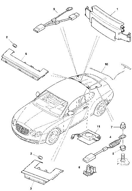

Значит- замена антенного модуля АМ/FM в спецификации для Европы .
Находится над задним стеклом (№5 на схеме)
Старый 22.12.2011, 12:57
Аватар для bin Laden
где его купить и сколько он стоит?
