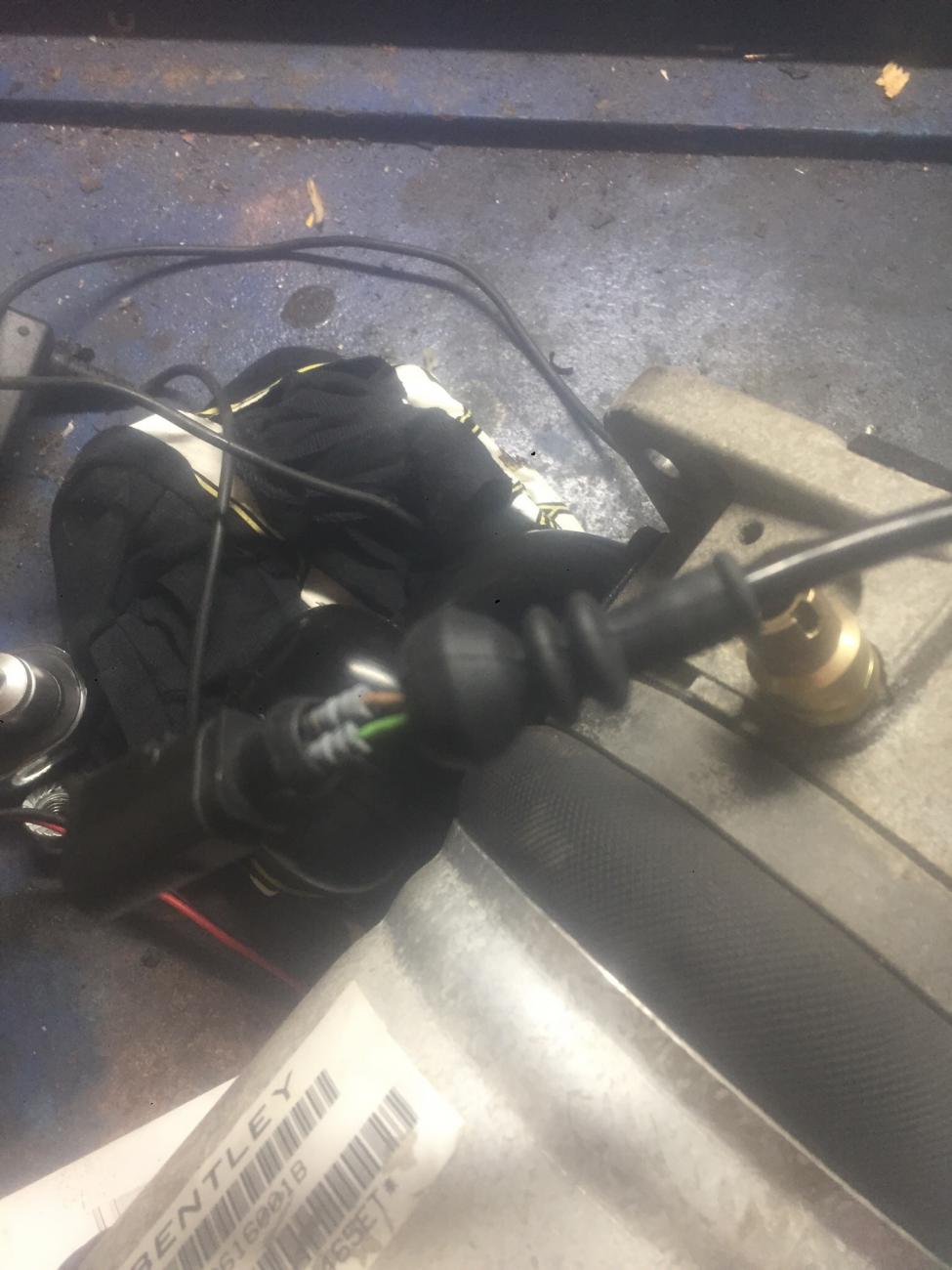

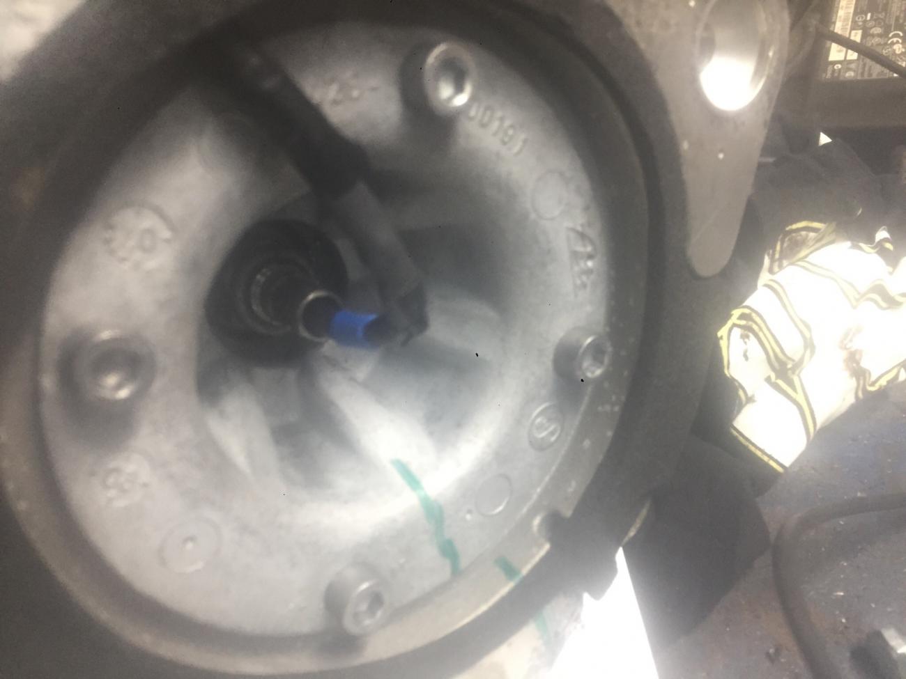

Ну что. Снял стойку, пошел в эирбартер в Москве. Отправили на диагностику. Через полторы недели позвонили, сказали, что гидравлическая часть неисправна. В ней нет масла, и она "проседает". Было принято решение произвести ремонт стойки в данной конторе. 15 тысяч рублей.
Обрадовался, еще несколько дней ожидания, и я ее получаю. Только цена почему то уже стала 16500. Сначала была накладная на 15 тысяч, когда я указал, что я вам 16500 же даю, переделали накладную.
Смутило то, что сделали с проводами, тупо замотали изолентой. Больше напрягло, что пины из фишки выпадали при подключении стойки. Ладно, мелочи.
Поставил, сажусь ,и опять этот же грохот.
Загнал, решил скинуть задний стаб. В момент откручивания задней косточки все стало понятно. Скинул, поехал, тишина.
Вывод: эирбартер (https://airbarter.com) в частности диагностики никакие, да и в ремонте, похоже, тоже. Или все прекрасно понимая, решили развести на денежку.
Не рекомендую.
Извиняюсь за фото на тапок.

Все сервисы по ремонту Бентли уже известны. Не стоит отдавать машину тем, кто на такой марке не специализируется.
