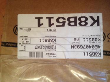

Поставил в феврале 2014 рычаги передней подвески нижние задние Teodor по рекомендации MSV Parts (на Таганке магазин запчастей, ул. Воронцовская 25), стоили по 6700 руб за штуку, так вот в сентябре они накрылись. Сейчас беру родные с Германии, по 11 000 руб за штуку, мастер заказывает. В MSV родные предлагают по 18 000 штука.

Старый 08.12.2014, 00:00
теодор то это конечно рискованно)) оригинал 30 идет а 18 это похоже ВАГ!! Костя сказал нельзя такие ставить?
Старый 08.12.2014, 06:50
Коробка VAGовская, номера рычагов на коробке совпадают с родными номерами в программе IETIS.
Старый 10.12.2014, 20:13
Вот фото коробок, на них "родные" номера.
Название: Левый нижний задний рычаг передней подвески коробка.jpg
ID:	2560   Нажмите на изображение для увеличения
Название: Правый нижний задний рычаг передней подвески коробка.jpg
Старый 10.12.2014, 20:15
Левый нижний задний рычаг передней подвески - LINK REAR LOWER LH FRONT SUSP - 4E0407693N
Правый нижний задний рычаг передней подвески - LINK REAR LOWER RH FRONT SUSP - 4E0407694N
