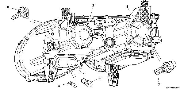

Но в общем, как это не смешно звучит, если вы хотите заменить габаритки передних фонарей, вам необходимо будет снять шланг охлаждения турбин (правый и левый соответственно). По другому даже с руками Дуймовочки не пролесть.
Затем снимаете пыльник (1) и вытаскивайте лампочку (4).

Спасибо. А шланги эти легко снять?
Старый 14.02.2011, 02:13
Необходимо отсоединить шланги у турбин- дело грязное.
Думаю легче подскочить на любое СТО, заплатить 1000 руб. и самому не пачкаться.
Если под рукой есть удачная фотка мотора вашего авто (вид на фару)- то могу показать стрелочками. На днях могу посмотреть на своем.

Не пытайтесь самостоятельно поменять габаритные лампы. Даже если сможете снять заглушку с фары, то лампочку фиг вытащите. А заглушку назад 100 % не поставите, если фара из первых ФС. У нее другая конструкция. Профи кто не раз делал смогут помочь, но не пытайтесь обращаться к спецам кто никогда этого не делал;
Старый 03.04.2011, 00:19
А где делал?
В Бентли СПб отвозил?
Я лампочки не меняю с тех пор, пока сам не решил сменить ксенону на Ягуаре... снял крышку, распределитель тормозов, снял силовые провода... места небыло всеравно, чтобы просунуть руку... минут сорок я туда эту лампочку вставлял... вставил, проверил, не горит... и т.д.
Потратли часа 3, больше не буду.
