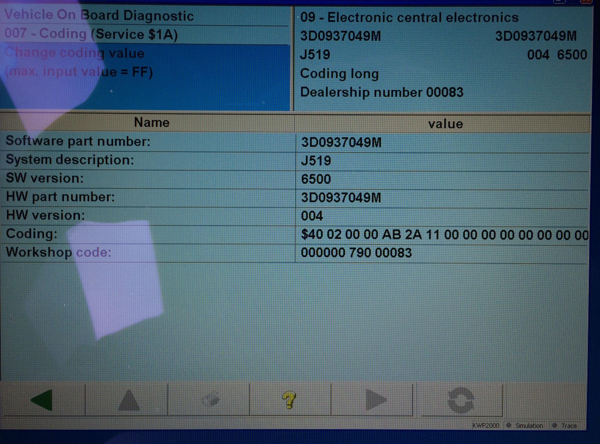

Походу не во всех машинах есть Скандинавский режим света.
Натравил вчера Васю на свою машину - нет у меня его

12.05.2014, 15:39
![Аватар для Filin](image.php?s=b5bc8960e543371b668d3ff83a08e153&u=320&dateline=1397495442) |
Регистрация: 09.03.2009
Сообщений: 88
Сообщение от xyclon
Насколько помню, есть всего 3 блока управления. Европа, Америка, Япония.
Для Европы вопросов нет- я себе сделал.
Был бы очен признателен, если бы подсказали кодировку.
А то у меня не получается. Машина европейка.
По всем мануалам нужно менять 0й байт в длинной кодировке 09 блока. У меня не хочет ![Печаль](images/smilies/frown.gif)
Пробовал и vag-com и vas5054
12.05.2014, 23:04
![Аватар для xyclon](image.php?s=b5bc8960e543371b668d3ff83a08e153&u=1010&dateline=1314220447) |
А чего пишет?
Попробуй следующее:
Блок 9, функция 7, код: (00001- фары и габариты; 00002- только передние фары; 00003- дневной свет вкл.).
Если не получится- пиши.
На 2008 г. может быть уже другая прошивка.

Сообщение от xyclon
А чего пишет?
Попробуй следующее:
То что ты пишешь актуально для блока с коротким кодированием (старый Фаетон например, возможно более старые Бнтики).
У меня же длинное кодирование у 9го блока (см картинку выше), значение "40 02 00 00 AB 2A 11 00 00 00 00 00 00 00 00" (а не 00001).
И вроде как за ближний свет отвечает нулевой байт. Тоесть теоретически меняем 40 на 41 или 42. Но блок такую кодировку не принимает. Да и инфа про нулевой байт не проверенная.
На сервисе Бентли тупо не знают, возможно ли это...
17.05.2014, 22:30
Посмотрел картинку, вижу....
У тебя уже кодировки в лонге стоят...
Дай поужинаю и пороюсь в документации ради спортивного интереса...
