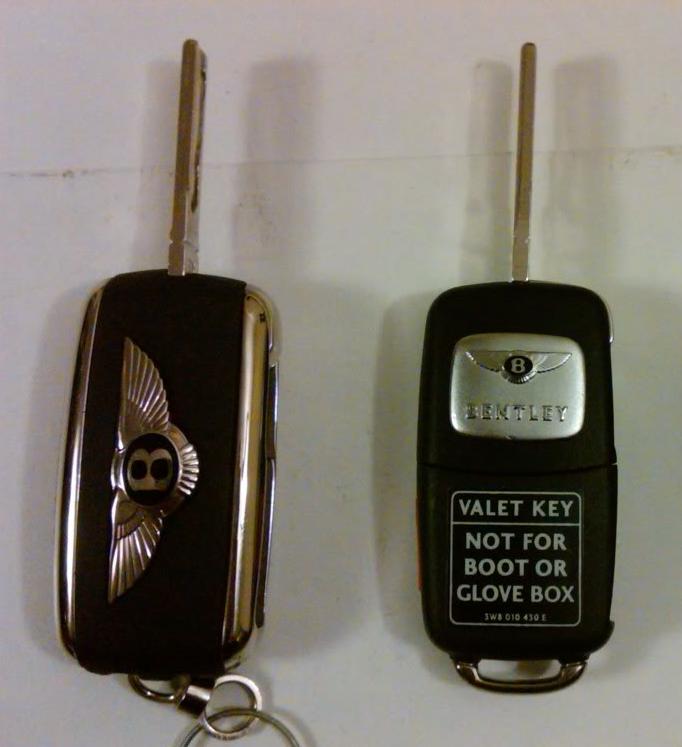

Поздравляю с покупкой двери. Где нашли, если не секрет?
По ключу не все так просто ![Радость](images/smilies/smile.gif)
Для начала, какой из двух ключей у Вас:

Здравствуйте xyclon !Ключ такой как на фотке справа.Дверь в сборе (как ни странно) я приобрела у парня которого нашла по объявлению.Вернее он меня сам нашел,предложил подъехать и посмотреть.Эту дверь нужно только перекрасить.А так вроде все нормальное,есть несколько еле заметных царапин.И подъемник и стекло и облицовка и динамики(bose)и зеркало заднего вида.Кожа немного не совпадает по цвету.Покупка обошлась в 350 тыс руб.Теперь буду искать более менее нормальное СТО, где смогут нормально покрасить и установить дверь
День добрый, Глеб!
У меня проблема с ключом, который справа ))) искалечил я его при попытке смены батарейки ( руки кривые ). Сейчас хочу купит такой же б/у и перекинуть внутренности. Или заказать такой новый и пришить его самостоятельно. Знаете, как это сделать без спец. сервиса?
