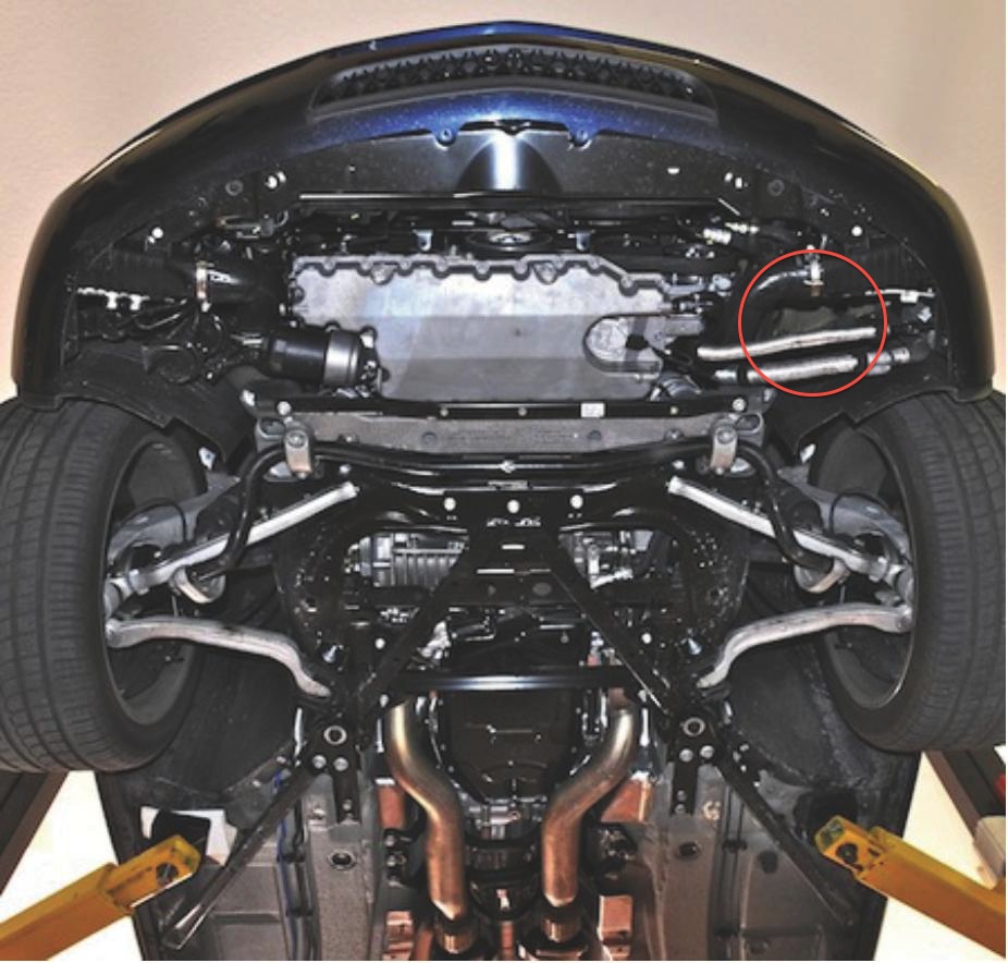

Вот проложил фоту ГТ с низу (защита снята) ![Радость](images/smilies/smile.gif)
Та места нет впринципе.

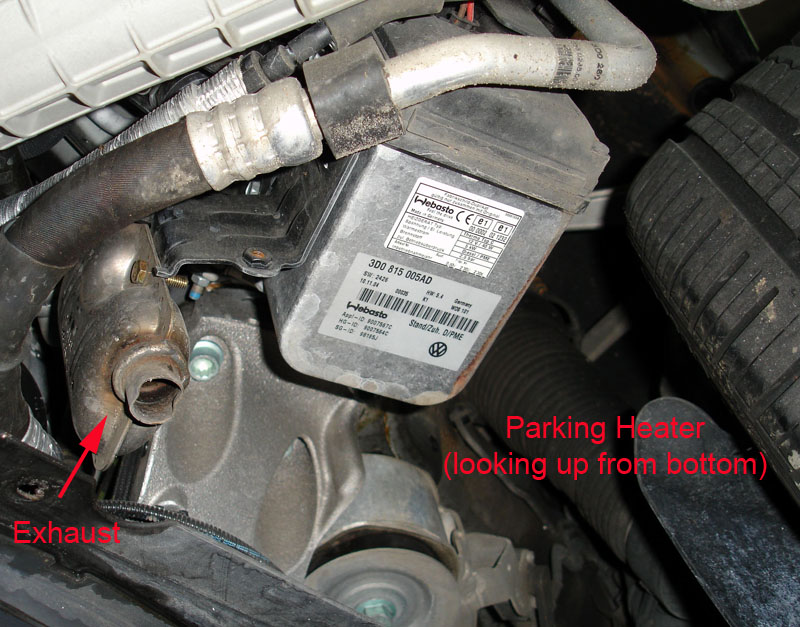

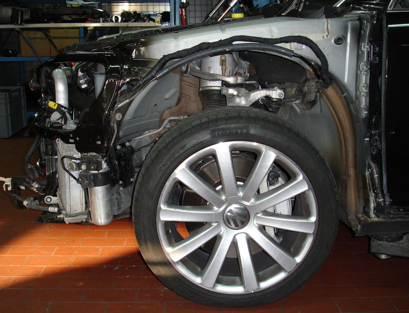

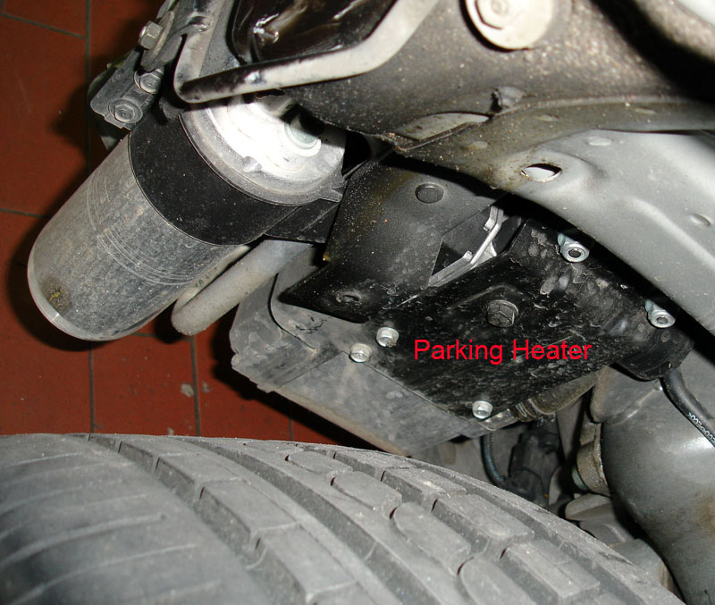

Приложил пару фотографий Вебасты с Фетона (не мои ![Радость](images/smilies/smile.gif) )

На фото видимо 3.0 TDI ![Радость](images/smilies/smile.gif)
Вот и у меня она так же стоит.
По размерам что дизельная что бензиновая одинаковая.
Так что думаете не влезет в Конти?
Или радиаторы интеркулера намного больше и места там нет?

Дизель- так точно ![Радость](images/smilies/smile.gif)
Я думаю, что не влезет.
А если даже влезет- как лампочки будем менять (напомню- их меняю с низу, сняв защиту и шланг интеркулера)
