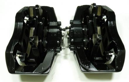

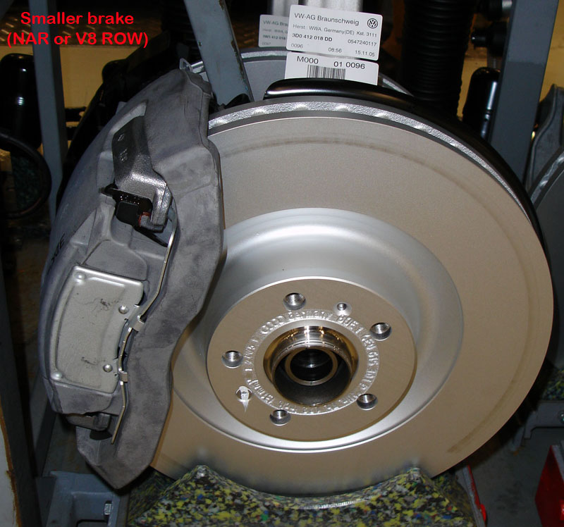

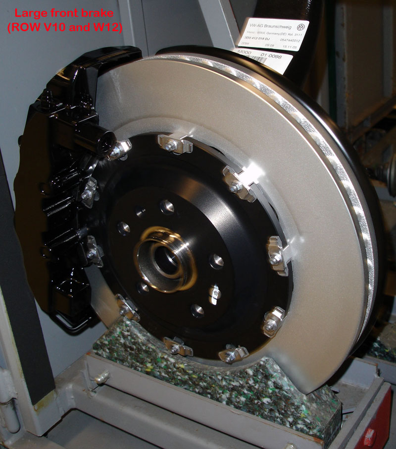

Читание буржуйских форумов натолкнуло на мысль, а не поставить ли на Контик тормоза от самого мощного Фаетона W12? Там стоят 8-поршневые машинки и диск на 365мм, а не 2 поршня как у GT. Поидее должны встать без всяких переделок. Разве что можно перекодировать блок ABS, указав диски большего размера.
Никто не пробовал?
сверху вниз: Bentley GT, Phaeton V8, Phaeton W12
Старый 16.04.2014, 21:09

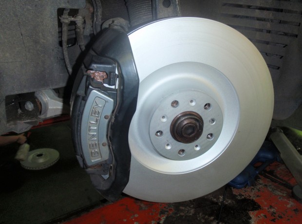

внизу хорошие тормозилки.. тока на штатных спереди 4, а не 2 поршня
Старый 16.04.2014, 21:25
Аватар для Filin
Filin Filin вне форума
Регистрация: 09.03.2009
Сообщений: 88
вроде как два

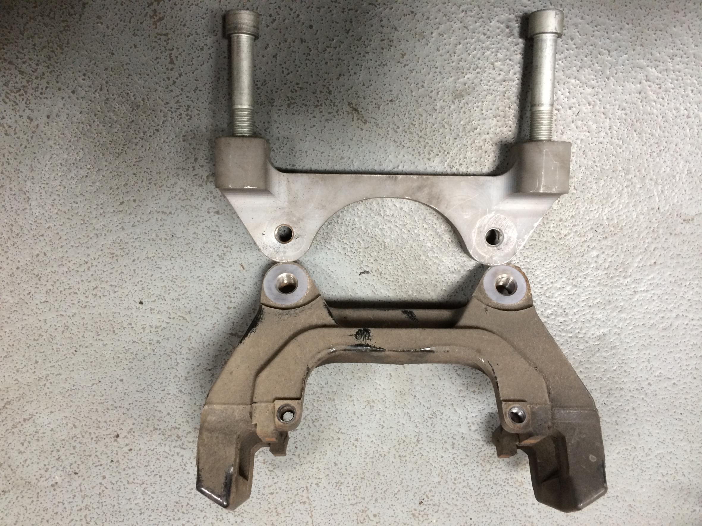

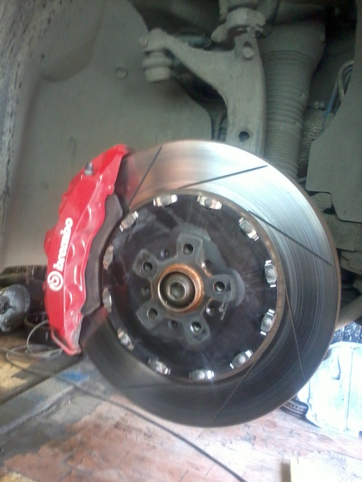

Пытался седня поставить себе тормоза Mansory (Brembo GT)
И не получилось!
Брембовский крепеж оказался чуть уже родных отверстий
Да и диаметр отверстий разный....
Кто знает, на Speed чтото менялось по сравнению с обычным GT?
Или просто комплект какойто левый мне попался?
сверху брембо, снизу бентли
