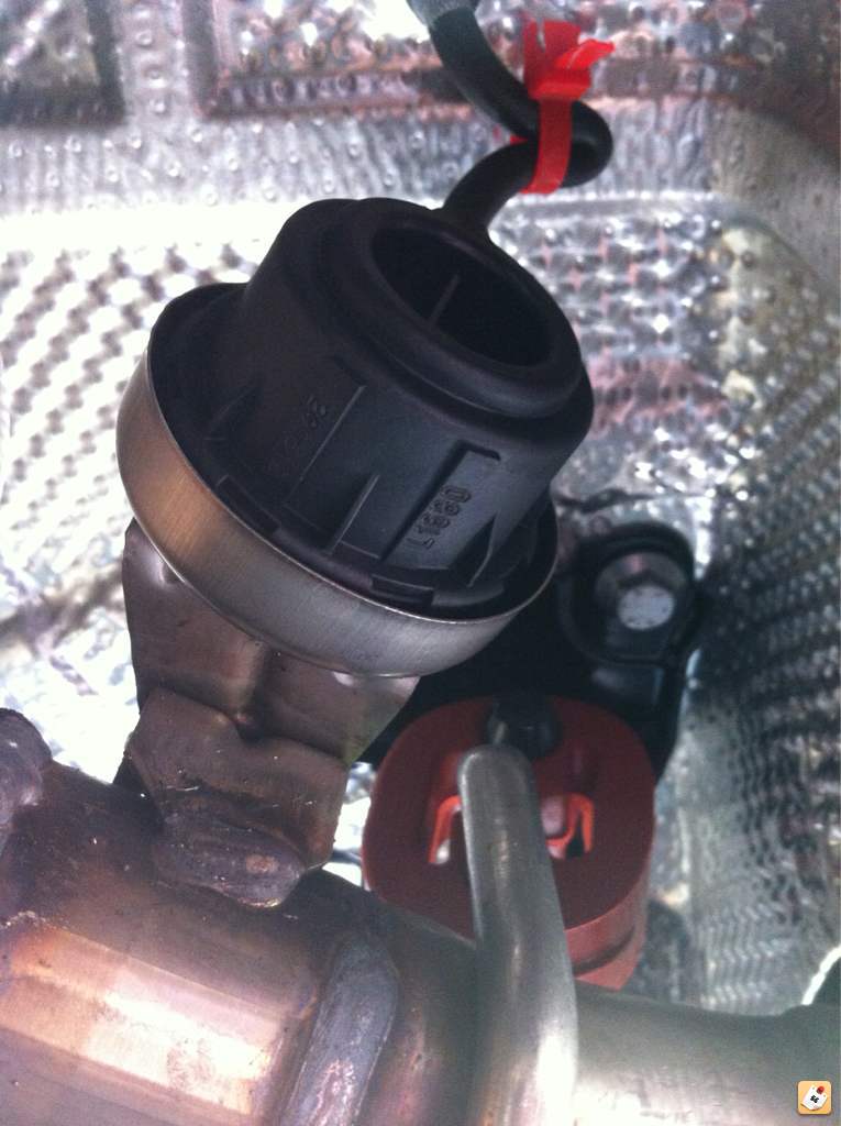

Как я очень бюджетно затюнил свой выхлоп
Если взять две стяжки, и передавить ними пневмотрубки идущие к клапанам выхлопа, то он будет постоянно работать громко, как в спорт-режиме!
Считаю очень приятный апгрейд, а главное можно легко все вернуть в исходное состояние.
Картинка с VW Golf клуба

Когда едешь активно, клапана итак открыты...
Только в глухой пробке это зачем?

Зачем - это уже вопрос из разряда философских ![Радость](images/smilies/smile.gif) Комуто нравится громкий выхлоп, комуто нет. На мой вкус GT слишком тихий, а постоянно давить гашетку в пол, чтобы услышать как он рычит как-то "не с руки".
